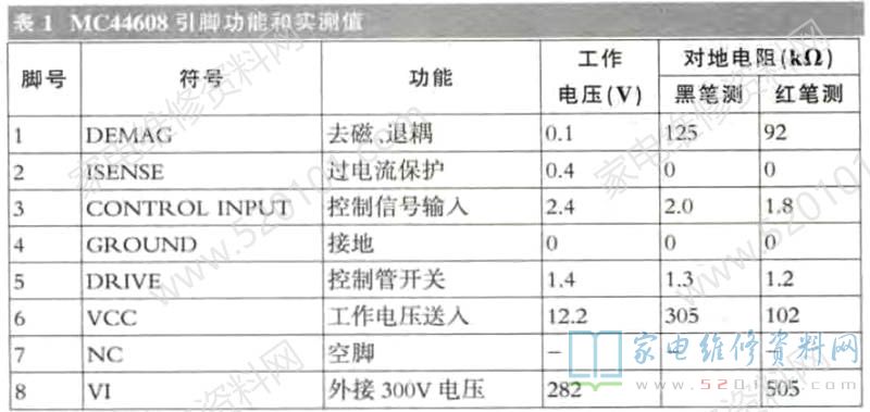

一、MC44608引脚功能以及实测电压值
引脚 |
符号 |
功能 |
在 TCL 2916D彩电中实测电压 |
对地电压(V) |
对地电阻(KΩ) |
待机 |
开机 |
无信号 |
红笔测 |
罴笔测 |
① |
DEMAG |
去磁 退耦 |
0.04 |
0.9 |
15.7 |
2.8 |
② |
ISENSE |
过电流保护 |
0.5 |
0.1 |
0 |
8.9 |
7.2 |
③ |
CONTROL INPUT |
控制信号输入 |
4.9 |
5.1 |
1.3 |
9.1 |
6.3 |
④ |
GROUND |
接地 |
0 |
0 |
0 |
8.9 |
8.1 |
⑤ |
DRIVE |
控制管开关 |
0.02 |
0.4 |
0.1 |
6.8 |
⑥ |
Vcc |
工作电压 |
7.9 |
0.2 |
3.2 |
6.8 |
⑦ |
NC |
空脚 |
⑧ |
Vi |
外接受500V电压 |
13 |
13 |
0.3 |
2.7 |

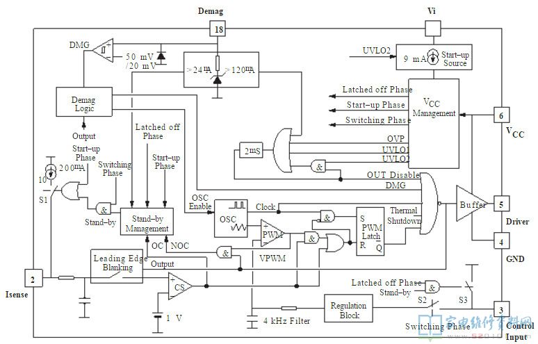

二、MC44608内部方框图

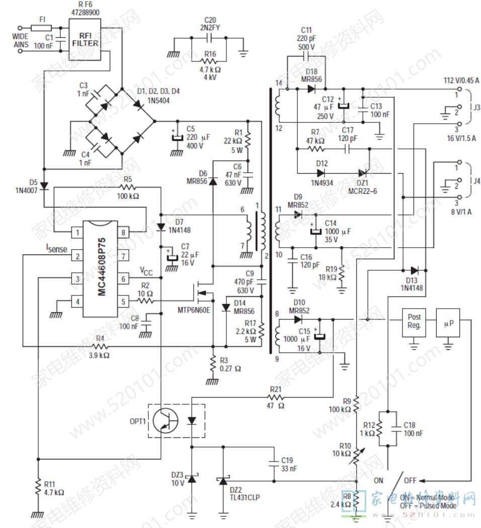

三、MC44608典型应用电路
