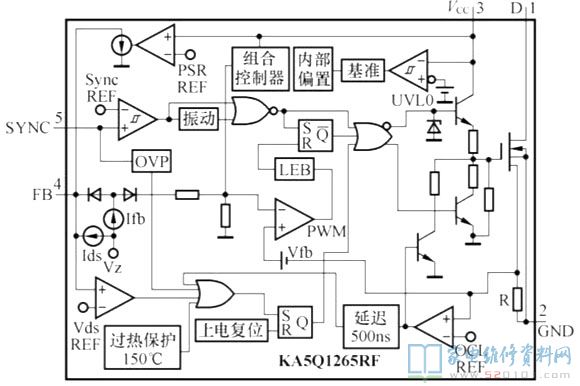

概述:A5Q1265RF是日本FAIRCHILD公司生产的FPS型开关电源控制电路,其内置具有耐压强650V的电流检测型场效应功率管和控制电路,并设有过流、过压、过热保护电路(当芯片表面温度超过150℃时,自动切断输出;当供电端③脚的电压高于24V或低于11V时,芯片停止工作)。它被应用在海尔UOC芯片新型彩电中。

二、A5Q1265RF内部方框图
