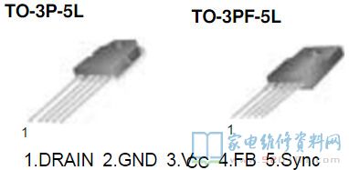

概述:KA3S0880RFB是日本FAIRCHILD公司生产的开关电源电路,其内置功率MOSFET和控制电路,其内部设有过流、过压、过热保护电路,低压限制电路、高压感应电路等。KA3S0680RFB具有工作频率宽、效率高、工作稳定等特点,KA3S0680RFB 与KA3S0880RFB的内部电路基本相同,只是输出功率不同(KA3S0680RFB功率为150W;KA3S0880RFB功率为190W)。它被应用在海信DP2999彩电、海尔高美高系列彩电中。

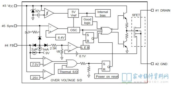

三、KA3S0880RFB内部方框图
