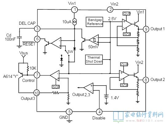

三、KA7630内部方框图

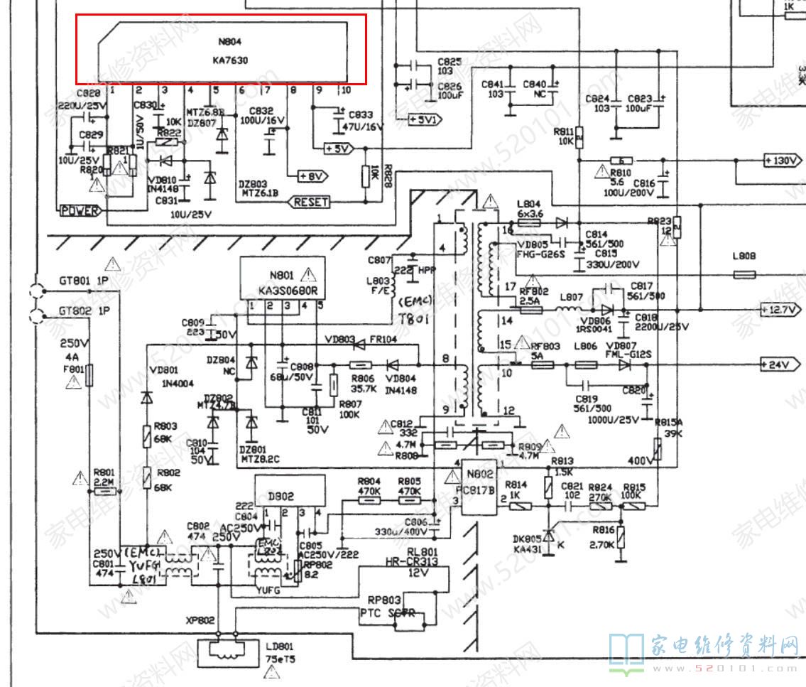

四、KA7630典型应用电路
