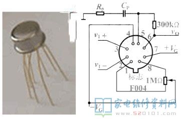

概述:F004运放是国产第一代集成运算放大器;它采用圆壳式封装外形,其管脚排序是:管脚向上,序号自标志起从小到大按顺时针方向排列。
一、引脚功能
脚7接正电源(+15)V,脚4接负电源(-15)V,脚6为输出端, 脚1、4、8接调零电位器,脚3为同相输入端,脚2为反相输入端,脚5、6之间的300kΩ电阻及RP、CP的作用是消除自激,可通过调试决定数值。
