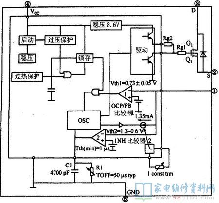

二、STR-F6654内部方框图

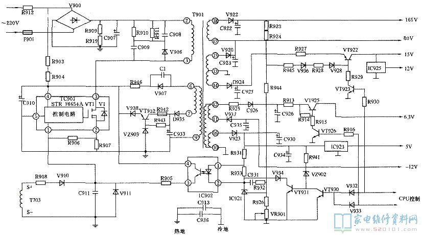

三、STR-F6654典型应用电路
