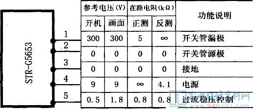

一、STR-G5653引脚功能和实测引脚电压
引脚 |
符号 |
功能 |
典型数据 |
长虹CN-18机芯彩电中测得数据 |
对地电压(V) |
对地电阻(KΩ) |
对地电压(V) |
对地电阻(Ω) |
开机 |
待机 |
红笔测 |
罴笔测 |
开机 |
待机 |
① |
D |
内置开关管漏极 |
280 |
280 |
5 |
297.5 |
308.5 |
② |
S |
内置开关管源极 |
0 |
0 |
0 |
0 |
0.03 |
0 |
0 |
③ |
GND |
接地 |
0 |
0 |
0 |
0 |
0 |
0 |
0 |
④ |
VIN |
控制电路电源输入 |
32 |
6.5 |
4.2 |
32.1 |
17.7 |
⑤ |
OCP/FB |
稳压控制/过流检测信号输入 |
1.8 |
0.3 |
0.8 |
0.8 |
2.1 |
0.4 |
0.7 |

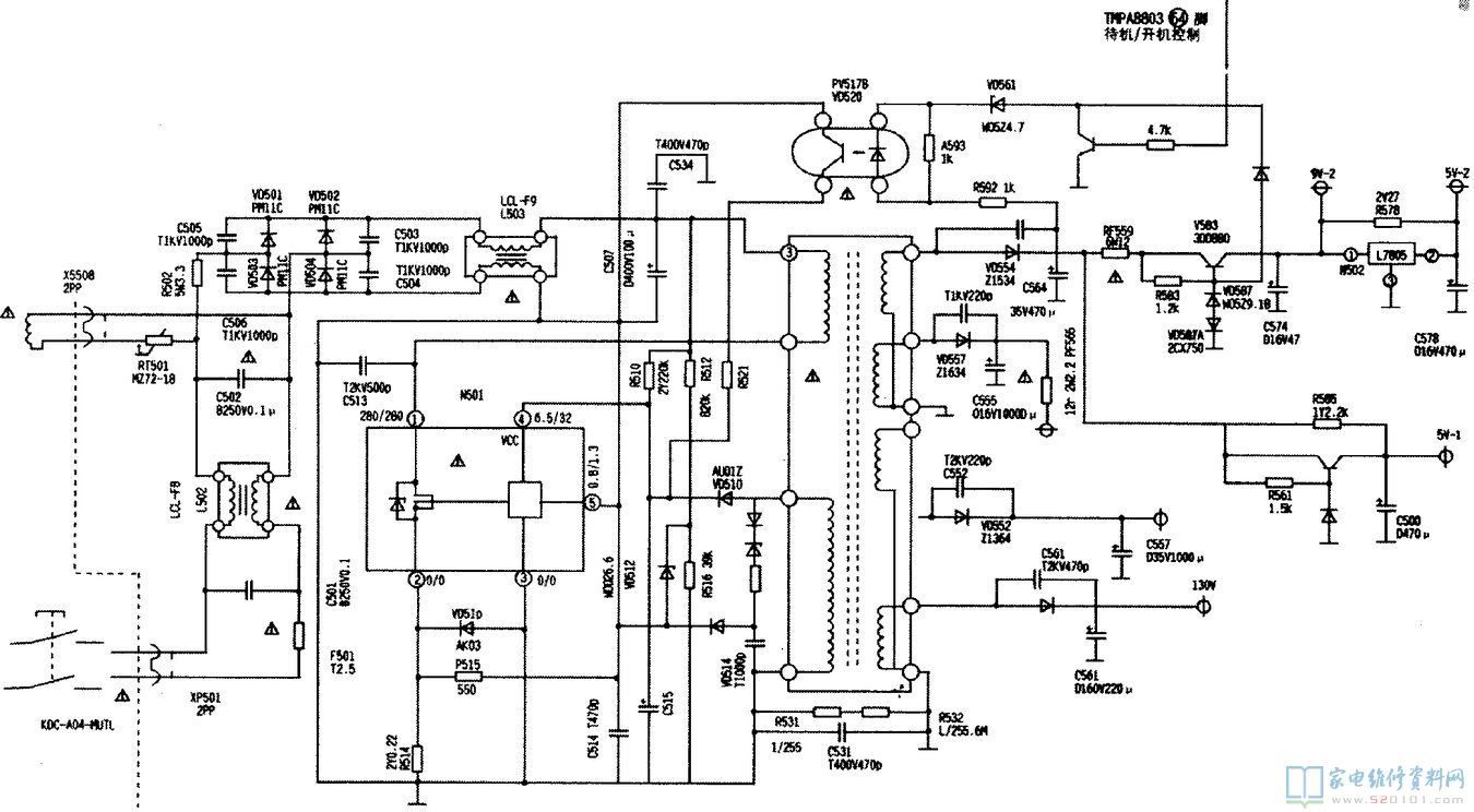

二、STR-G5653典型应用电路
更多参考电路图: 长虹CN-18机芯彩色电视机电路原理图 http://www.520101.com/html/mappaper/changhongpaper/164858201.html
