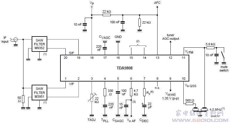

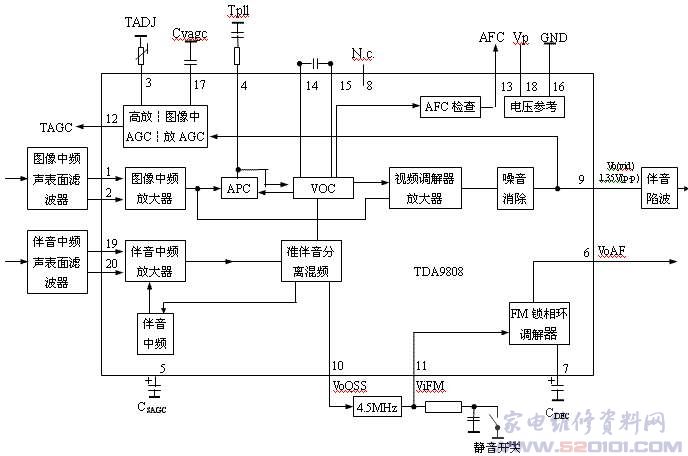

概述:TDA9808是飞利浦半导体公司生产的一款的锁相环中频解调集成电路,它广泛运用于电视机和多媒体前端作图像和伴音中频信号处理芯片。它为双列20脚封装,工作电压5V。
二、TDA9808引脚功能排列
四、TDA9808引脚功能中文说明和电压值
