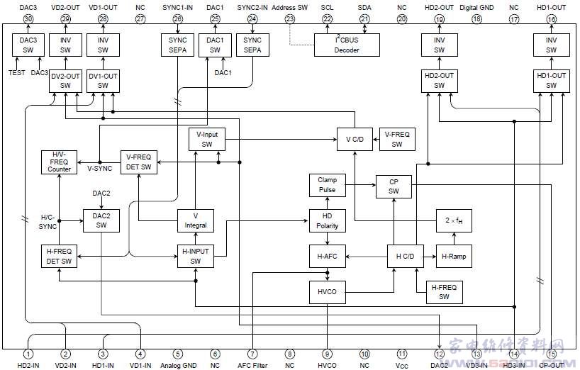

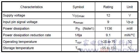

概述:TA1370FG是日本东芝半导体公司生产的一款用于彩色电视机TV组件信号做频率控制同步处理。它提供外部频率输入做同步和频率控制处理,通过IIC总线控制,具有六路输入接口,两路输出接口。它为双列贴片30脚SSOP类型塑料封装。工作电压9V。
二、TA1370FG功能和特点
* 行同步电路(28.125KHz、31.5KHZ、33.75KHZ、45KHZ);
* 场同步电路(525P、625P、750P、1125I、PAL100HZ、NTSC120HZ);
* 行、场频率控制;
* 行锁相环控制;
* 具有嵌位脉冲输出;
* 具有行、场同步脉冲分别输出。

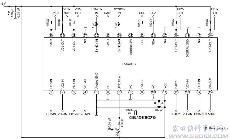

四、TA1370FG引脚功能排列和说明
引脚1、2、3、4、13、14:行场同步输入
引脚5、17、18、20、27:接地
引脚11:9V电源
引脚12:HDTV控制脚
引脚26:HDTV亮度信号输入脚
引脚19、29:行场同步输出
引脚30:速度调制电路控制开关信号
引脚25:HDTV信号和TV信号控制切换开关
