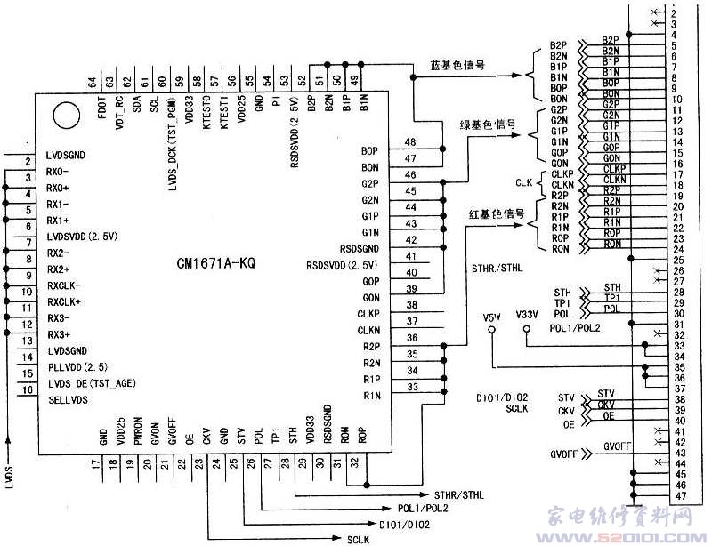

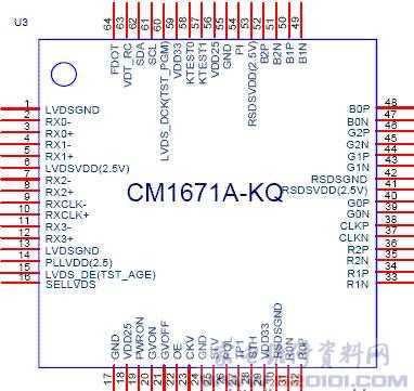

概述:CM1671A-KQ是台湾CMO公司生产的一款用于液晶屏逻辑板芯片,它为贴片64脚封装。
三、CM1671A-KQ引脚功能中文说明和电压值
| 引脚 | 符号 | 功能 | 电压(V) |
| 1 | LVDSGND | 低压差分信号地 | 0 |
| 2 | RX0- | LVDS信号输入0- | 1.33 |
| 3 | RX0+ | LVDS信号输入0+ | 1.13 |
| 4 | RX1- | LVDS信号输入1- | 1.32 |
| 5 | RX1+ | LVDS信号输入1+ | 1.14 |
| 6 | LVDSVDD(2.5V) | 低压差分信号电源供电电压(2.5V) | 2.49 |
| 7 | RX2- | LVDS信号输入2- | 1.27 |
| 8 | RX2+ | LVDS信号输入2+ | 1.19 |
| 9 | RXCLK- | LVDS时钟信号输入- | 1.2 |
| 10 | RXCLK+ | LVDS时钟信号输入+ | 1.25 |
| 11 | RX3- | LVDS信号输入3- | 1.39 |
| 12 | RX3+ | LVDS信号输入3+ | 1.07 |
| 13 | LVDSGND | 低压差分信号地 | 0 |
| 14 | PLLVDD(2.5V) | 锁相环电源供电电压(2.5V) | 2.49 |
| 15 | LVDS_DE(TST_AGE) | 0 | |
| 16 | SELLVDS | 低压差分信号选择 | 0 |
| 17 | GND | 地 | 0 |
| 18 | VDD25 | 逻辑电源供电电压 | 2.49 |
| 19 | PWRON | 启动控制 | 3.3 |
| 20 | CVON | 时钟控制ON | 0.85 |
| 21 | GVOFF | 时钟控制OFF | 2.38 |
| 22 | OE | 行位移输出允许 | 0.85 |
| 23 | CKV | 行时钟信号SCLK输出 | 1.84 |
| 24 | GND | 地 | 0 |
| 25 | STV | 行位移起始控制信号DIO1/DIO2 | 0 |
| 26 | POL | 1.65 | |
| 27 | TP1 | 0.06 | |
| 28 | STH | 0 | |
| 29 | VDD33 | 1/0电源供电电压 | 3.3 |
| 30 | RSDSGND | RSDS信号地 | 0 |
| 31 | RON | DATA R输出 | 1.31 |
| 32 | R0P | DATAR输出 | 1.22 |
| 33 | R1N | DATAR输出 | 1.34 |
| 34 | RIP | DATAR输出 | 1.24 |
| 35 | R2N | DATAR输出 | 1.37 |
| 36 | R2P | DATAR输出 | 1.23 |
| 37 | CLKN | 列时钟信号CLK | 1.25 |
| 38 | CLKP | 列时钟信号CLK | 1.25 |
| 39 | CON | DATAG输出 | 1.33 |
| 40 | GOP | DATAG输出 | 1.26 |
| 41 | RSDSVDD(2.5V) | 数据处理电源供电电压(2.5V) | 2.49 |
| 42 | RSDSGND | 数据处理地 | 0 |
| 43 | GIN | DATAG输出 | 1.35 |
| 44 | GIP | DATAG输出 | 1.25 |
| 45 | G2N | DATAG输出 | 1.37 |
| 46 | G2P | DATAG输出 | 1.24 |
| 47 | B0N | DATAB输出 | 1.33 |
| 48 | B0P | DATAB输出 | 1.27 |
| 49 | B1N | DATAB输出 | 1.35 |
| 50 | B1P | DATAB输出 | 1.26 |
| 51 | B2N | DATAB输出 | 1.37 |
| 52 | B2P | DATAB输出 | 1.24 |
| 53 | RSDSVDD(2.5V) | 数据处理电源供电电压(2.5V) | 2.49 |
| 54 | PI | 1.19 | |
| 55 | GND | 地 | 0 |
| 56 | VDD25 | 逻辑电源供电电压 | 2.49 |
| 57 | KTEST1 | 0 | |
| 58 | KTEST0 | 0 | |
| 59 | VDD33 | I/O电源供电电压 | 3.31 |
| 60 | LVDS-DCK(TST-PGM) | 0 | |
| 61 | SCL | 时钟总线 | 3.31 |
| 62 | SDA | 数据总线 | 3.31 |
| 63 | VDT_RC | 3.27 | |
| 64 | FDOT | 0 |
