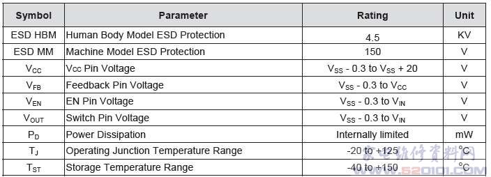

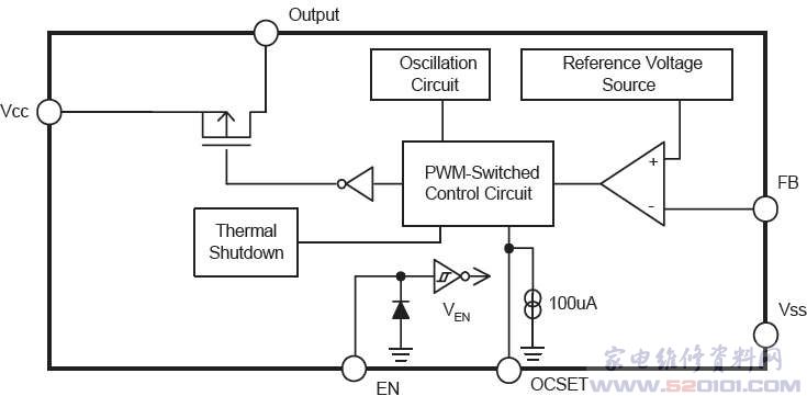

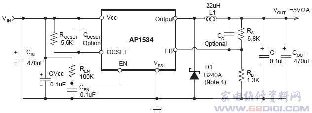

概述:AP1534是Diodes Incorporated半导体公司生产一款PWM降压DC/DC转换器。它为双列8脚贴片SOP8封装,最高可输出2A的电流,输入电压VCC的范围为3.6V∽18V。输出电压范围为0.8V∽VCC。带限流\关断等保护功能,内置P-MOS。
① 脚 FB 为反馈输入端BS 为电位拉高脚位;
②脚EN 为IC 使能输入端,当电压?2.0V时IC 正常工作;当电压<0.8V 时IC 关断不工作;当EN 不连接时,EN 被内部电路拉升到4.5V;
③脚OCSET 外加一个电阻用来控制输出电流的大小;
④脚为输入电压供应脚位;
⑤、⑥脚Output为开关输出脚位;
⑦、⑧脚为地电平
