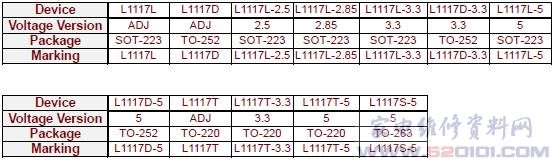

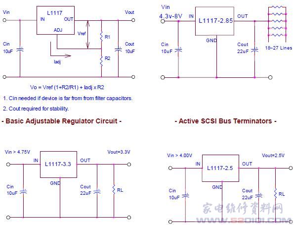

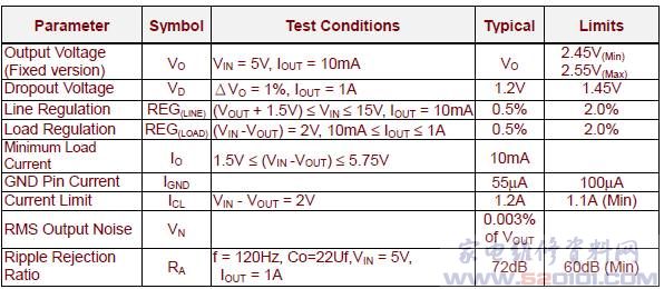

概述:L1117是NIKO-SEM公司生产的一款低压差线性稳压器,当输出1A电流时,输入输出的电压差典型值仅为1.2V。除了能提供多种固定电压版本外(Vout=2.5V, 2.85V, 3.3V, 5V),还提供可调端输出版本,该版本能提供的输出电压范围为1.25V~13.8V。具有完善的过流保护和过热保护功能。它可以与BL1117 UTC1117 AS1117 GL1117 RT1117 NCP1117 RC1117 RT1117 LM1117互换。

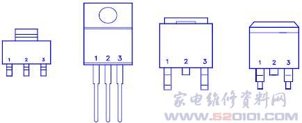

二、L1117引脚功能
1脚 接地
2脚 输出
3脚 输入
