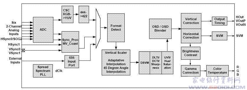

概述:PW50是Pixelworks公司生产的一款先进的解码器,它的数字处理电路配合现有的模数视频解码器协同工作,通过使用Pixelworks的业内领先的缩放及视频增强技术,可获得来自标准清晰度及高清晰度信号源的出众的视频性能。 它最吸引人的数字偏转控制(DDC)技术,降低了系统复杂性和成本,为图像在屏幕上的显示提供更多控制并改善系统可靠性。在16:9 和短管CRT 电视中应用可以解决其固有的线性不好的缺点。之前的CRT 电视机,使用分立模拟器件来控制处理扫描电子束,来实现对几何失真的补偿。该数字偏转控制(DDC)技术,通过对视频信号进行数字化预处理,从而获得正确的屏幕尺寸及图像配置,以补偿CRT 技术所固有的几何失真。
二、PW50的功能和特点总结
(1) 带彩色矩阵转换的8 位ADC (170 MHz),有6 个模拟输入口
(2) 扫描处理
行扫描驱动
场扫描驱动
行矫正, 支持31.5/33.75kHz,本机芯采用15.625/15.575kHz输出
场矫正,支持50/60Hz
隔行或逐行扫描,本机芯采用隔行扫描
(3) 可编程的数字速度调制(DSVM),省略硬件电路
(4) DNX 视频增强
DCTI/DLTI
数字的亮度、对比度、色调和彩色控制
彩色矩阵转换
绿、蓝、红、黄、肤色(UV5)增强
(5) RGB 处理
自动束流控制
白平衡控制
行场消隐产生
对比度、亮度控制
色温控制
Gamma 控制
(6) 带宽达200MHz的10 位 DAC
(7) 行扫描处理
包括行幅、行位置的调整,拱形矫正、枕形矫正、平行四边形矫正、梯形校正、内枕矫
正、行S及线性矫正以及 行EHT补偿
(8)场扫描处理
包括场幅和场位置调整,场S 及线性矫正、场锯齿波控制、场EHT 补偿
(9)场 Scaler 处理(包括45 度角插值及自适应插值算法)
(10)6P50机芯的OSD 也是由PW50 产生。
