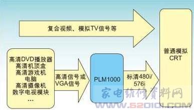

概述:PLM1000是一款模拟和数字混合的信号处理集成电路。它采用SDIP64或LQFP64封装形式,所以作为电视机厂家不必更改原有的单层电路板生产线,而只需增加少量的元器件成本。3.3V/1.8V电源供电,采用10位信号量化、独创的输入信号格式自动检测和高质量的图像处理方案。
PLM1000将高清设备,电脑等输出的模拟高清信号或VGA信号转换为标清的YUV信号,输入给普通的模拟CRT电视显示。它将输入的模拟电视信号数字化,再进行数字信号处理,最后将数字信号还原为模拟电视信号后输出至模拟电视。它支持大部分高清制式的视频信号,如480P、576P、720P、1080i、1080P以及VGA信号,并支持4:3、16:9以及可配置的缩放处理等功能;不带外部存储器,所有操作都在片内完成,节省了成本;支持亮度、色度、饱和度、色度空间转换和RGB转换等功能。
作为一款高度集成化的高清电视图像处理芯片,只需外接少量的电路元件和3.3V/1.8V 的电源供电就可工作。它采用的通用串行总线,可以直接与电视机的CPU连接。只需要在现有程序上增加很少的程序就可以完成PLM1000芯片的配置。

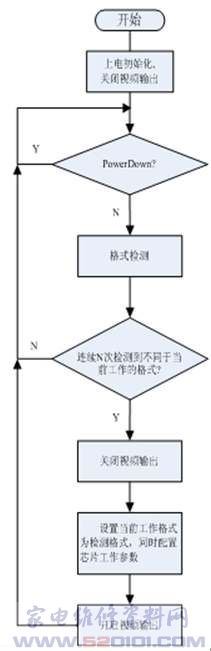

流程图如上图,系统上电后,外部MCU对PLM1000芯片进行上电初始化,执行必要的寄存器配置。上电初始化完毕后,MCU读取PLM1000芯片内部自动格式检测结果,并根据事先设定的规则判断当前输入信号格式,根据输入信号格式写入对应寄存器配置,PLM1000输出标准的480i或576i格式信号至普通模拟CRT电视的分量输入端,后续处理与普通模拟CRT电视机的处理完全一样。
在图像正常显示过程中,若连续N次检测结果与当前信号格式不同,则设定当前检测结果为芯片新格式,MCU关闭PLM1000芯片视频输出,并对芯片配置相应的工作参数后开启视频输出;若相同,则维持原配置,即PLM1000工作在原格式下。

PLM1000软件流程如图2。上电后,电视机的CPU对PLM1000芯片执行上电初始化,执行必要的寄存器配置。同时为避免上电初始化期间电视机显示不确定信息,此时PLM1000关闭视频输出。为节省功耗,PLM1000支持待机省电模式(Power Down)。在这种模式下,PLM1000芯片及其外围电路所耗电流不到2mA。
上电初始化完毕后,CPU读取PLM1000芯片内部自动格式检测结果,并根据事先设定的规则判断当前输入信号格式。若连续N次检测结果与当前信号格式不同,则设定当前检测结果为芯片新格式,CPU关闭PLM1000芯片视频输出,并对芯片配置相应的工作参数后开启视频输出;若不同,则维持原格式,即PLM1000工作在原格式下。图3是在LCD电视上显示的高清电视图像(1080i60格式),图4是带有PLM1000芯片的普通CRT电视机对该高清图像的处理结果(480i格式),它保留了高清电视图像的绝大部分信息。[Page]
