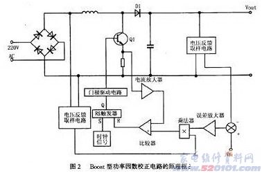

由于Boost电路简单、实现成本低,是应用最广泛的功率因数校正电路。除了上述特点以外,与整流桥串联的电感能减少高频噪声,减少RFI输入滤波器的体积,降低成本。由于在电感去磁时输出由电源供电,电感只存储一部分用于输出的能量,因此电感的体积也可以减小。图2是此电路的原理框图。

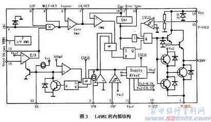

功率因数校正集成电路L4981的内部结构
  若用集成电路控制电路,可使控制电路更简洁,可靠性更高。L4981是意大利SGS桾homson公司生产的功率因数校正电路,其内部结构框图见图3所示。它由内部基准稳压器、振荡器、误差放大器、乘法器、峰值电流比较器、驱动和控制逻辑电路等几部分组成。能完全实现图2中电路的功能。
2.1 特点
●工作电压范围宽21~25V;
●内含欠压锁定;
●内含基准电压源;
●具有闭环控制的误差放大器;
●具有过压保护电路;
●外围控制电路简单;
●使用和调节方便;
●性价比高。
2.2 引脚功能
L4981采用20引脚双列直插式封装,图3给出了L4981的内部结构,各引脚功能如下:
1脚:模拟地;
2脚:峰值电流检测端;3脚:输出电压过压检测端;
4脚:输入侧交流电流检测端;
5脚:电流放大器输出端;
6脚:比例因子;
7脚:输入侧交流电压RMS值检测端;
8脚:乘法器输出端;
9脚:电流反馈输入端;
10脚:数字地;
11脚:参考电压;
12脚:恒流源;
13脚:电压误差放大器输出端;
14脚:电压反馈输入端;
15脚:欠压反馈输入端;
16脚:同步信号
17、18脚:分别为振荡器外接电阻、电容端;
19脚:电源;
20脚:功率管门极驱动信号

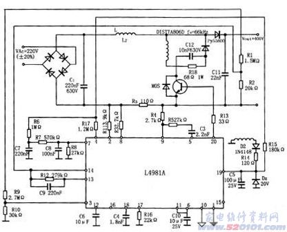

3. 应用电路
采用L4981的功率因数校正电路如下图所示。用L4981设计开关电源,所增加的成本不多,而性能价格比却大大提高了,为SMPS的发展提供了一种全新型的设计方案
