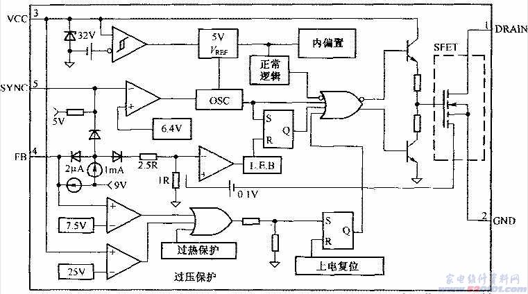

   DP104C内部包含有电流模式PWM控制器和耐压高达650V的电流检测型功率输出场效应管。此外,DP104C内部还具有欠压锁定、过热保护及自动复位端电路,并具有过流保护功能。DP104C可以用三星公司生产的KA5S0965直接代换。
   DP104C内部集成有振荡器,不需要外接振荡元件就可以工作,振荡频率为26~130 kHz,DP104C的3脚为供电端,当该脚电压高于15 V时,DP104C开始启动工作,1脚输出脉冲信号;当3脚电压低于9V时,DP104C停止工作,并被锁定,直到再次开机才能重新启动。在3脚内部接有一个32.5V的稳压管,以确保不至于因该脚电压过高而损坏内部的VMOS管。

DP104C内部方框图

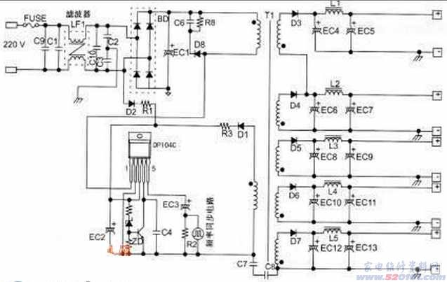

DP104C典型应用电路
DP104C的5脚为外部同步频率信号输入端,通常将行频信号引人5脚,使电源振荡器振荡频率与行频同步,并被行频锁定,以免互相干扰,在显示器屏幕上产生斜条或波纹干扰。若不需要电源振荡频率与行频同步,则可以将5脚与电源开关变压器反馈绕组相连。当5脚悬空或没有外部时钟频率引人时,DP104C工作在低功率振荡状态,输出电压降为正常值的1/3。
