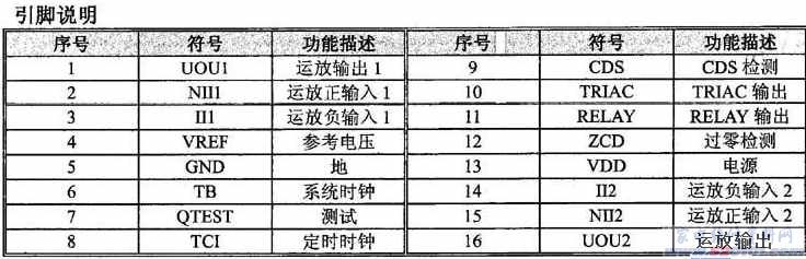

CS9803GP引脚功能

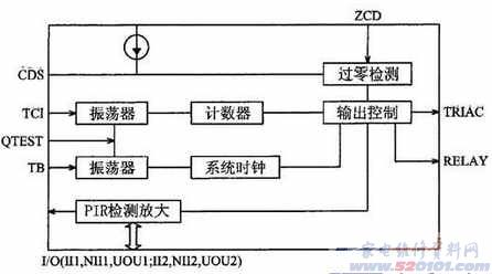

CS9803GP内部方框图
方框图说明
1.PIR感应信号经内部放大,如果判断有触发,运放输出高电平。这时候计时检测电路开始计时,计满一定内部时钟周期,跳变为高(可避免误触发)。
2.CDS接内部施密特触发器,白天CDS阻值低,施密特反相器输出为低,抑止输出;天暗则相反,施密特反相器输出为高。
3.过零检测在交流电源过零时产生过零脉冲。在1、2、3同时为高时,输出控制器输出一正脉冲,控制外电路。
4.PIR与IC引线越短越好,以免引入噪声干扰。
5.采用阻容降压,应选用正品电路,注意安全,可适当增加保护元器件或电路。
6.在1所述情况下的计时期间,CDS触发信号不起作用。
7.PIN6所接R、C决定IC内部时钟。F=(1±20%)/1.1RC。TRIAC触发时间宽度为2/F。
8.PIN8所接R、C决定IC内部定时器的周期,频率同样满足要求7所示的计算公式。调节R、C,可以调整输出控制的时间长短,根据应用实际要求而定。

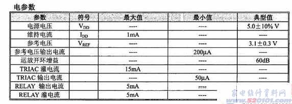

CS9803GP电参数

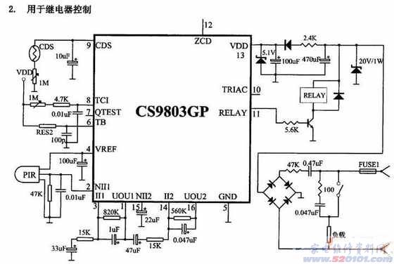

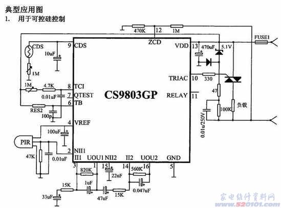

CS9803GP典型应用
