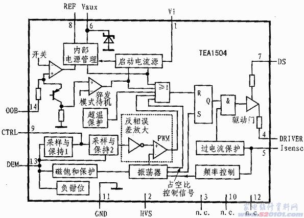

TEA1504内部方框图

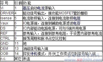

TEA1504引脚功能
