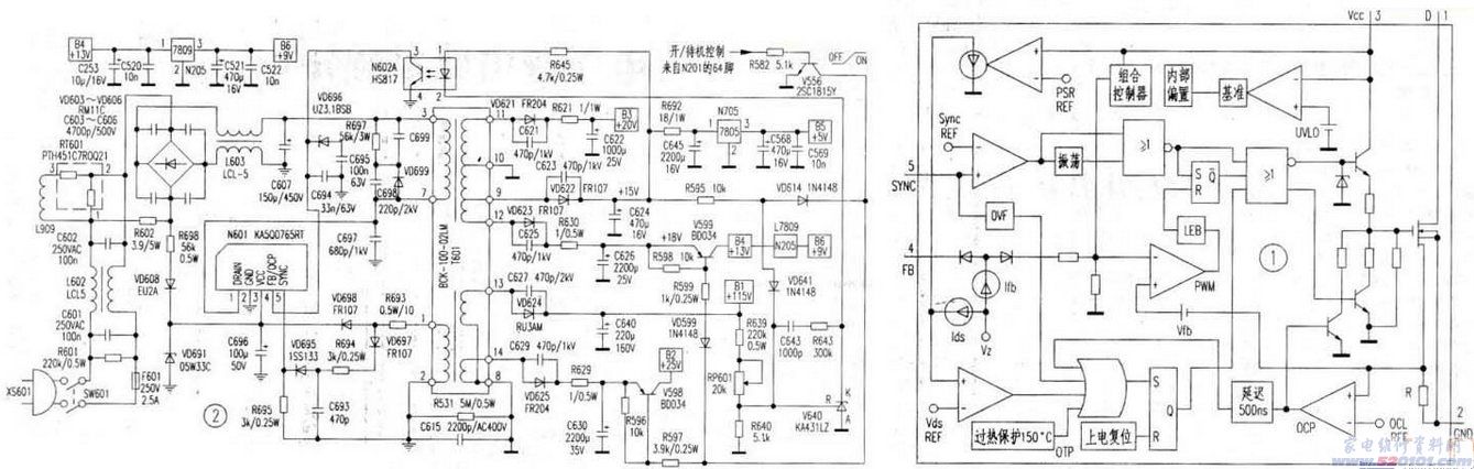

概述:KA5Q0765RT/KA5Q1265RT/KA5Q1265RF/KA5Q1565RF都是日本FAIRCHILD半导体公司在本世纪初推向市场的一款新型电源厚膜块,它内含基准电压源、精密误差放大器、比较放大器、振荡器、驱动器和许多逻辑电路以及大功率场效应开关管(见图1)。该厚膜块利用上述电路可实现脉冲形成、脉冲放大、宽度调整(稳压控制)、过流、过压、过热等多种功能,而且还具有外围元件少、工作可靠、效率高、输出功率大(150W)等优点。故被我国海信、海尔、创维、长虹等公司采用,常用于中、小型屏幕CRT彩电和液晶电视及彩显的开关电源中。

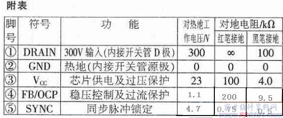

KA5Q0765RT电源厚膜实测参数(该IC引脚功能及在海信TF2107DH彩电上实测数据)
下面以海信超级芯片CRT彩电TF2107DH为例(见图2),介绍由KA5Q0765RT构成的开关电源的原理。
 1.启动振荡及输出整流后的脉冲电压经L603、C607滤波后得到约300V左右的直流电压。该电压经开关变压器T601的③一⑦绕组加至电源厚膜块N601(KA5Q0765RT)的①脚(内部开关管漏极)。与此同时,市电还经R698限流,VD608半波整流.VD691稳压,C696滤波后获得约15~20V的启动电压,被送至N601③脚,于是N601内部的振荡器得电工作,经后面的整形及脉冲放大电路放大后,被送至内部开关管G极,以控制开关管不断处于导通与截止状态。显然开关变压器的③-⑦绕组中有大小、方向时刻变化的脉冲电流通过。在开关管截止时.由于电磁感应,在开关变压器次级各绕组会产生感应电动势,经各自的整流滤波系统后,得到直流电压.然后送至各自的负载。其中①-②绕组产生的感应电压经R693限流,VD698整流,C696滤波后,得到约23V的工作电压,以替代VD608整流后的启动电压。这是因为一旦N601内部的振荡器工作,N601向外面索取的电流值将增大,这时C696正端电压将大幅下降.不能再满足振荡器耗电的需要,而必须转为由VD698整流后的电压供给。电源工作后T601-13脚输出的脉冲电压经VD624整流、C640滤波后获得Bl电压(115V),供给行输出电路及调谐电路。14脚输出的脉冲电压经VD625整流、R629限流、C630滤波后获得约27V电压,经V598降压后,作为B2电压(25V)被送至行推动级和场输出级。T601-11脚输出的脉冲电压经VD621整流、R621限流、C622滤波后获得B3(20V)电压,作为伴音功放级电源。T601-12脚输出的脉冲电压经VD623整流、R630限流、C626滤波后获得约18V电压,经V599降压后为84(13V)电压,再经三端稳压器N205(L7809)稳压后获得B6f9V)电压。为超级芯片的行振荡电路电源及数字电路工作电源(已被限流电阻降为5v)。T601⑨脚输出的脉冲电压经VD622整流、C624滤波后获得约15V电压,并被分成三路,一路作为光耦器N602A(HS817)①脚的工作电源;另一路经R692限流降压.送入三端稳压器N705(L7805)①脚,经稳压后输出5V作为85(5V)电压,供给N201内CPU和N201外接的存储器N202(AT2408)使用:第三路经R595降压后,又分成两路:一路由VD614送给待机控制管V556c极;另一路由VD641送给精密取样比较ICV640fKA431LZ)R极。电源工作后,T601①-②绕组的感应脉冲还经VD697整流、R694限流、C693滤波后得到正脉冲,该脉冲由VD695加至N601⑤脚。N601内部的比较器在接收到正脉冲信号后会自动调整振荡器的振荡频率,保证振荡器频率始终与正脉冲的频率严格一致,故N601⑤脚称为同步信号输入端。这样可以使开关电源的效率及带负载能力与稳压范围均得以提高。该机的稳压范围为l50~270V。
2.稳压过程本机稳压电路由R639、RP601、R640构成分压取样电路。其取样电压被送至精密比较器V640(KA431LZ)的R极。取样采集点在+B1(115V)输出端点上。当某种原因(比如声音增大、亮度变亮)而引起电源输出电压下降时,经分压取样电路送给V640R极的取样电压降低.于是V640K、A之间的导通电阻增大一流过光耦器N602A(HS817冲发光二极管电流减小一发光强度变小一N602A中光敏三极管内阻增大一N601④脚电压上升一内部脉宽调制电路控制送至开关管的脉冲宽度变宽→开关管导通时间延长→开关变压器储能增大一电源输出电压上升至正常值,反之亦然。
3.待机过程正常工作时,超级芯片N201(TMPA8853)64脚输出高电平(3V)→控制管V556导通→v598(PNP管因b极低电平而导通,于是对外输出B2(25V)电压。与此同时.控制管V599(PNP管1也因VD599导通而导通,对外输出B4(13V)电压.其余各电源端也对外输出正常电压。当按下待机键时,N201-64脚输出低电平→v556截止→V598因b极高电平而截止→B2(25V)电压被切断,即行推动级和场输出级停止工作。与此同时,V599也因b极电位升高而截止,切断了B4(13V)电压,使行振荡停止,整机处于待机状态。
此时电源输出电压降为正常值的一半左右。C624两端电压变为7.5v左右,经N705稳压后仍有5v,所以CPU与存储器供电不变,仍能维持遥控电路及存储器正常工作。N601中有检测锁定电路,一旦进入待机状态后,内部的锁定电路就会锁定振荡器工作于低频弱振荡状态,只要负载不变化,就一直工作于该状态,与N601④脚电压高低无关。但如果再按一次待机键,即机器工作于正常状态时,由于电源的各路输出已接通,输出电流增大,N601内部源极串接的电流检测电路就会检测到这一信息,于是内部比较放大器立即翻转,延迟500ns后,使振荡器重新恢复正常高频强振荡状态,此时电源各路输出电压恢复正常。
4,保护电路原理
(1)过压保护
●开关管防尖脉冲保护在开关管截止时,加在开关管漏极电压会很高,极易击穿N601内部大功率场效应管。为此.除在N601①脚(开关管D极)与地(内部开关管s极)之间并联一只尖脉冲吸收电容C697外.还在T601③一⑦绕组并联了由VD699、R697、C698、C699等构成的尖脉冲吸收及谐振电路。这样带来的好处有三:一是降低了加在开关管D极的尖脉冲高压;二是减少了开关变压器的电磁辐射,避免了对外形成的干扰,减少了能量损耗;三是减轻了开关管的开启和关断损耗,使开关管工作温度下降,可靠性及工作效率均得以提高。
●市电输入电压过高或电源输出电压过高保护当市电输入电压过高或因稳压环路失控(T601①一②绕组电压也会升高)而导致输出电压过高时,均会使N601③脚电压升高,该电压与内部基准电压比较,若超过设定阈值f即N601③脚电压达到26V),内部的过压保护电路将动作,使振荡器立即停振,电源无输出,并处于自锁状态(处于自锁状态后,必须关掉电源,再重新开机,才能解除锁定状态)。与此同时,T601①一②绕组产生的感应电压经VD697整流、C693滤波,由VD695加至N601⑤脚的脉冲电压也会升高,若超过11v,⑤脚内部的比较器也会翻转,使振荡器停振,并处于锁定状态,电源无输出。从某种意义上说,它与③脚的过压保护可看做是一种双保险措施。顺便说明:N601③脚外接的VD691(33V)是为防止③脚电压超过33V而将N601内部相关电路击穿而设置的。
(2)过流(过载)保护
●开机防过流冲击保护在冷态开机时,为防大电流对整流全桥或开关管的冲击损坏,在全桥的交流输入回路中串人了大功率电阻R602(3.9Ω/5W)进行限流,可有效地降僬对桥堆及开关管的威胁,使之可靠工作。
●负载过流保护当负载出现短路或严重漏电而使电源输出过流时,流过开关管s极的电流必增大,于是N601②脚内接的R(见图1)L电压降必升高,当达到1v时,内部的过流(过载)保护电路(OCP)将动作,在延迟500ns后,使振荡器处于低频振荡的锁定状态。此时输出电压大幅下降,使电源免遭损坏。
(3)过热保护
当N601内部的基极温度升至150℃时.内部过热保护电路将动作.振荡器停振,电源无输出。
