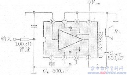

概述:ULN-2283是一种小型、高效、简洁的音频功率放大集成电路。该电路具有很宽的电源电压应用范围(3~15V),在电源电压为12V,负载为16Ω时,可输出1.2W不失真功率。内部带有短路保护电路,并具有低干扰、低失真、高输入阻抗、高增益等特性,因此被广泛用于各种音频功率放大电路中。由于该电路在电源电压降低到2V时,也无明显失真(当然音量减小),更适用于以电池作为电源的各种便携式音响设备中,使用者不必为电池电压的减弱而担忧。ULN-2283采用甲乙类放大电路,静态漏电小,这能最大限度地延长电池寿命。

ULN2283典型应用电路
