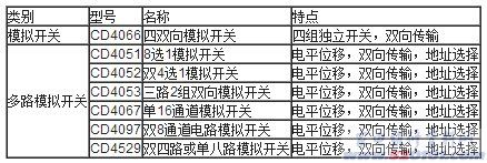

二、常用的CMOS模拟开关集成电路
根据电路的特性和集成度的不同,MOS模拟开关集成电路可分为很多种类。现将常用的模拟开关集成电路的型号、名称及特性列入表二中。
表二 常用的模拟开关

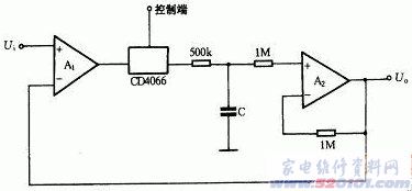

1.采样信号保持电路
采样信号保持电路如图2所示。
图2 采样信号保持电路
模拟信号Ui从运算放大器的同相输人端输人。当模拟开关控制端为高电平时,模拟开关导通,电容C被充电至Ui,这个过程叫做输人信号的采样。当采样结束时,使模拟开关控制端为低电平,模拟开关断开。由于模拟开关断开时的电阻高达100M以上,且运放A2的输人阻抗也极高,故电容C上可以保持采样信号。

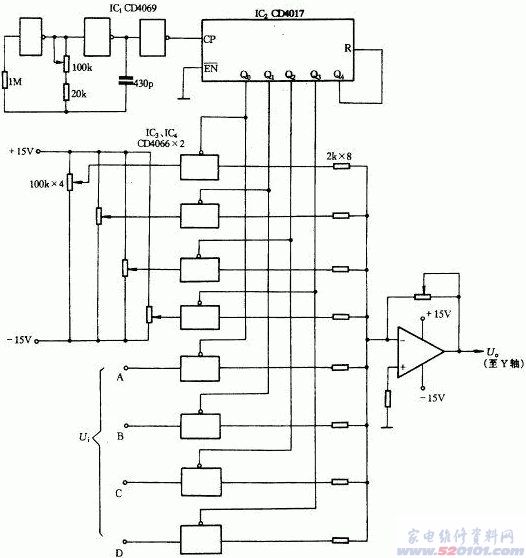

2.四路信号交替显示装置
 一般的单线示波器只能显示一路连续信号,如果使用该装置,便能够用单线示波器同时显示出四路连续信号,在需要对不同信号的时间关系进行比较时,是十分方便的。
图3 四路信号交替显示装置电路图
图2是该装置的电路图,它采用CD4017计数器和振荡器组成四节拍电路,控制两个CD4066内的4对模拟开关,使其依次导通。在每一对模拟开关上,分别加有可调直流电平和一路输人信号,当模拟开关的选通端为高电平1时,模拟开关导通,直流电平和输人信号则经运算放大器反相求和后送到示波器的Y轴输人端。由于四路信号对应不同的直流电平,所以在示波器上能将四路信号上下分开。虽然四对模拟开关是受计数器的Q0、Q1、Q2、Q3输出端控制的,它们依次一个个地导通或截止,但由于振荡器的振荡频率较高,使人眼感觉不到波形的闪烁。
