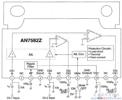

AN7582Z外观图
AN7582Z引脚参数
| 1:Ch1 Input | 2:NC | 3:Ripple Filter | 4:Input GND | 5:Ch2 Input | 6:NC |
| 输入通道1 | 空脚 | 纹波滤波器 | 输入地 | 输入通道2 | 空脚 |
| 7:Ch2 Output | 8:Mute | 9:Output GND | 10:Vcc | 11:NC | 12:Ch1 Output |
| 输出通道2 | 静音 | 输出地 | 供电 | 空脚 | 输出通道1 |
| 注释:ATT衰减器;ATT CON衰减控制;Protection Circults保护电路;Load short过载短路保护;Thermal热保护;Over-current过流保护 | |||||
AN7582Z典型应用图
