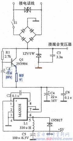

MAX638典型应用电路
上图所示的电路,不是采用通常意义的电池供电,而是从电话交换机的铅酸蓄电池获得工作电源。电路简单,可用于调制解渊器,电话测试装置,以及其他连接到电话线上的便携式系统。对于功耗不超过250mW的系统,本电路可以省去电池组或交流适配器而直接从电话线获得电源。在挂机状态,本电路基本不消耗电能。在摘机状态,开关S1闭合,电路工作,输出+5V电压。电路的工作电流由蓄电池和电话线的总阻抗确定。为获得最大的功率,电路的阻抗应当和电话线的阻抗相匹配。但是电话线的阻抗变化很大,与电话交换机的距离有关。为此接一个12v的齐纳二极管进行钳位,即使线路阻抗达到1700Ω,电路也能正常工怍。线路阻抗和负载电流的关系如下图所示
