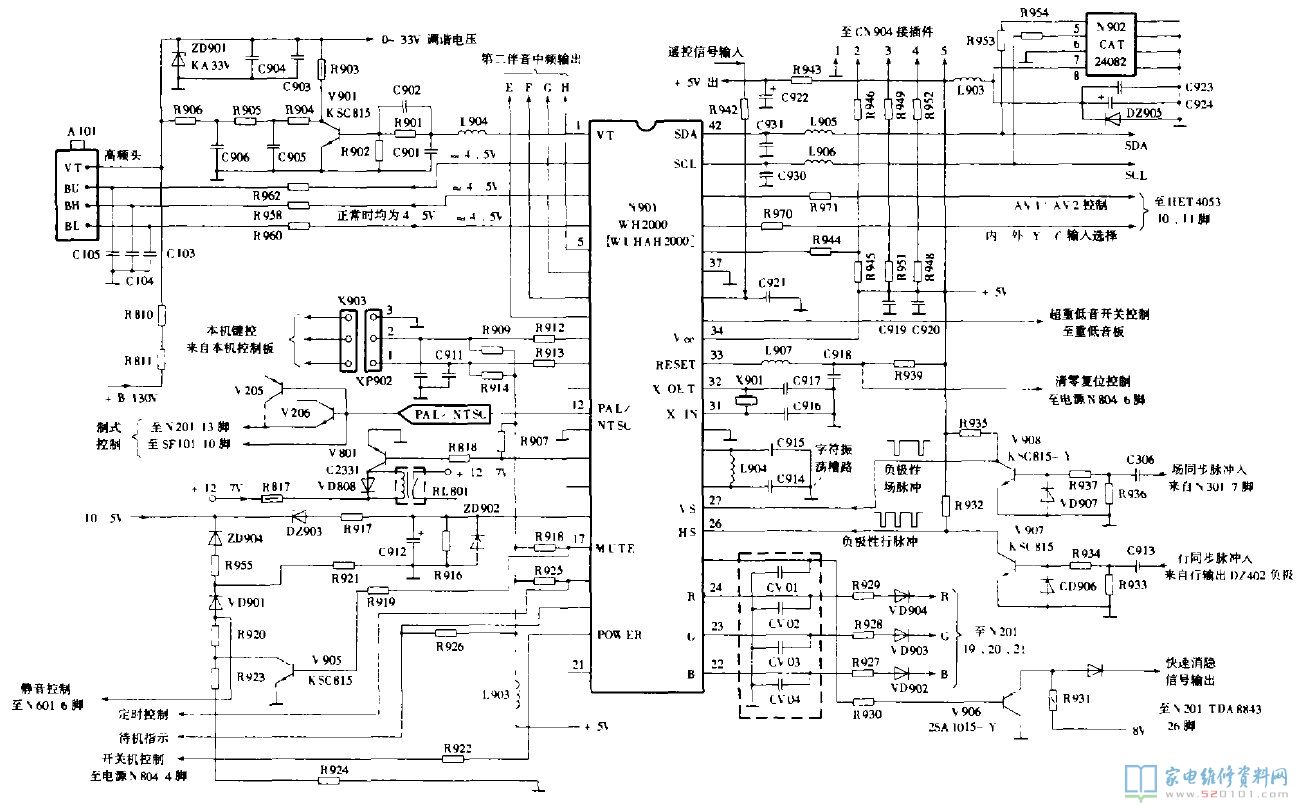

二、WH2000C典型应用电路
更多关于WH2000c芯片的详细资料,请下载参阅:海尔拉幕式彩电微处理器WH2000(WUHAN2000)电路原理与维修图说.pdf
