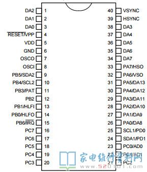

概述:WT60P1是一款数字数字监控控制器,它专为数字控制多同步监视器设计。它包含8位CPU,16K字节闪存内存,288字节RAM,14个PWM,并行I/O,同步处理器,定时器,一个DDC接口(从机 带DDC1的模式I2C接口)、一个主/从I2C接口、两个4位A/D转换器和看门狗定时器。WT60P1采用40引脚双列DIP封装工艺。
一、WT60P1引脚功能与实测电压
管脚 |
功能 |
电压 |
1 |
空 |
0 |
2 |
空 |
0 |
3 |
空 |
0 |
4 |
复位 |
4.9 |
5 |
5V电源 |
5 |
6 |
地 |
0 |
7 |
晶振0 |
2.06 |
8 |
晶振1 |
2 |
9 |
SDA |
5 |
10 |
SCL |
5 |
11 |
存储器SDA |
5 |
12 |
存储器SCL |
5 |
13 |
空 |
5 |
14 |
通讯SDA |
0.04 |
15 |
通讯SCL |
4.97 |
16 |
按键+ |
5 |
17 |
按键- |
5 |
18 |
空 |
5 |
19 |
待机控制 |
0 |
20 |
主电源接通控制 |
5 |
21 |
消磁控制 |
0 |
22 |
菜单控制 |
4.84 |
23 |
测试脚 |
4.43 |
24 |
串行SDA |
5 |
25 |
串行SCL |
5 |
26 |
S校正电容切换控制1 |
0.04 |
27 |
S校正电容切换控制2 |
0.04 |
28 |
S校正电容切换控制3 |
4.49 |
29 |
VGA/YUV切换控制 |
4.49 |
30 |
空 |
0 |
31 |
静音控制 |
4.98 |
32 |
场同步信号输出 |
0.04 |
33 |
行同步信号输出 |
0.66 |
34 |
音量控制输出 |
2.3 |
35 |
旋转控制 |
1.4 |
36 |
ABL束流控制 |
5.6 |
37 |
MUTE控制 |
0.04 |
38 |
空 |
0 |
39 |
行同步信号输入 |
3.4 |
40 |
场同步信号输入 |
0.08 |
