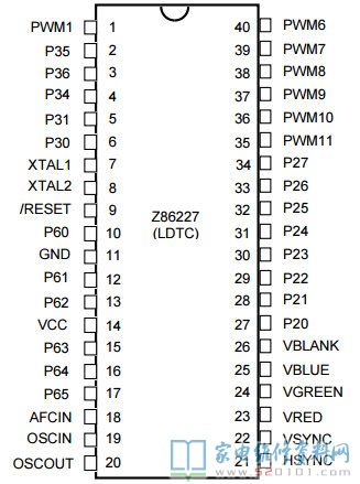

一、Z86227引脚功能与实测电压
管脚 |
功能 |
电压 |
1 |
搜索调谐控制 |
0-5 |
2 |
波段控制 |
3 |
波段控制 |
4 |
待机控制 |
5 |
5 |
遥控信号输入 |
4.2 |
6 |
电台识别输入(有/无) |
0/5 |
7 |
时钟振荡输出 |
2.3 |
8 |
时钟振荡输入 |
2.3 |
9 |
微机控制复位 |
5.1 |
10 |
本机键盘控制 |
5 |
11 |
地 |
0 |
12 |
本机键盘控制 |
0.6 |
13 |
本机键盘控制 |
0.6 |
14 |
电源 |
5.2 |
15 |
本机键盘控制 |
0.6 |
16 |
5V电源 |
5.2 |
17 |
5V电源 |
5.2 |
18 |
AFT输入,用于自动搜索 |
2.5 |
19 |
屏显时钟 |
2 |
20 |
屏显时钟 |
2 |
21 |
行同步信号输入 |
4.5 |
22 |
场同步信号输入 |
4.5 |
23 |
R色差激励输出 |
0 |
24 |
G色差激励输出 |
0 |
25 |
B色差激励输出 |
0 |
26 |
字符消隐 |
0 |
27 |
SECAM控制 |
0 |
28 |
NTSC4.43控制 |
0 |
29 |
NTSC3.58控制 |
0 |
30 |
PAL控制 |
0 |
31 |
TV/AV转换 |
5/0 |
32 |
静噪控制 |
5 |
33 |
SDA |
5 |
34 |
SCL |
5 |
35 |
亮度控制输出 |
0-5 |
36 |
对比度控制输出 |
0-3.4 |
37 |
音量控制输出 |
0-3.4 |
38 |
色饱和度控制输出 |
0-5 |
39 |
色调控制 |
0-5 |
40 |
PAL60控制 |
0 |

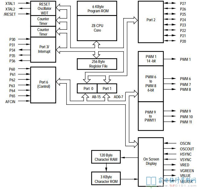

二、Z86227内部方框图
