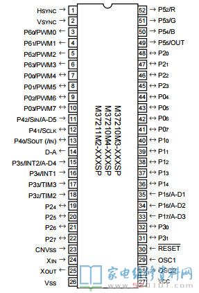

地址放在同一个内存映射上,以便于编程。M37210M3-508SP采用双列52引脚DIP封装工艺。
一、M37210M3-508SP引脚功能与实测电压
管脚 |
功能 |
电压 |
1 |
行同步信号输入 |
3.5 |
2 |
场同步信号输入 |
4.2 |
3 |
音量控制输出 |
3.2 |
4 |
色度控制输出 |
2.8 |
5 |
亮度控制输出 |
1.7 |
6 |
清晰度控制输出 |
7 |
对比度度控制输出 |
3 |
8 |
重低音控制输出 |
9 |
高音控制输出 |
0 |
10 |
平衡控制输出 |
11 |
AFT输入,用于自动搜索 |
2.4 |
12 |
NC |
0 |
13 |
NC |
14 |
调谐电压输出 |
4.7 |
15 |
键扫返回输入 |
1.1 |
16 |
遥控信号输入 |
4.8 |
17 |
键扫返回输入 |
5.2 |
18 |
同步信号输入(电台识别) |
4 |
19 |
TV/AV转换 |
0 |
20 |
NC |
21 |
待机控制 |
0 |
22 |
NC |
23 |
测试 |
0 |
24 |
4M时钟 |
0.1 |
25 |
4M时钟 |
2.4 |
26 |
地 |
0 |
27 |
5V电源 |
5.1 |
28 |
字符振荡 |
4.2 |
29 |
字符振荡 |
4.2 |
30 |
复位 |
5 |
31 |
键扫描输出 |
0.1 |
32 |
键扫描输出 |
0.1 |
33 |
键扫返回输入 |
5.2 |
34 |
键扫返回输入 |
1.1 |
35 |
键扫返回输入 |
4.6 |
36 |
静噪 |
37 |
键扫描输出 |
0.1 |
38 |
键扫描输出 |
0.1 |
39 |
多路伴音选择输出 |
0 |
40 |
多路伴音选择输出 |
41 |
波段控制 |
0.01 |
42 |
波段控制 |
0.01 |
43 |
色调控制 |
2.6 |
44 |
AFT失效输出 |
45 |
键扫描输出 |
5.1 |
46 |
键扫描输出 |
5.1 |
47 |
键扫描输出 |
5.1 |
48 |
键扫描输出 |
5.1 |
49 |
屏显消隐 |
0 |
50 |
B字符输出 |
0 |
51 |
G字符输出 |
0 |
52 |
R字符输出 |
0 |

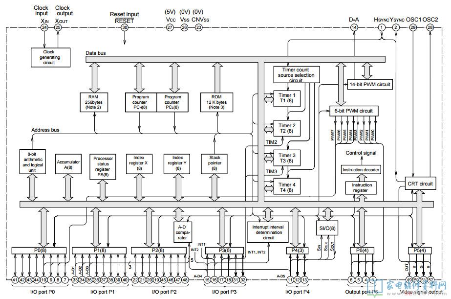

二、M37210M3-508SP内部方框图
