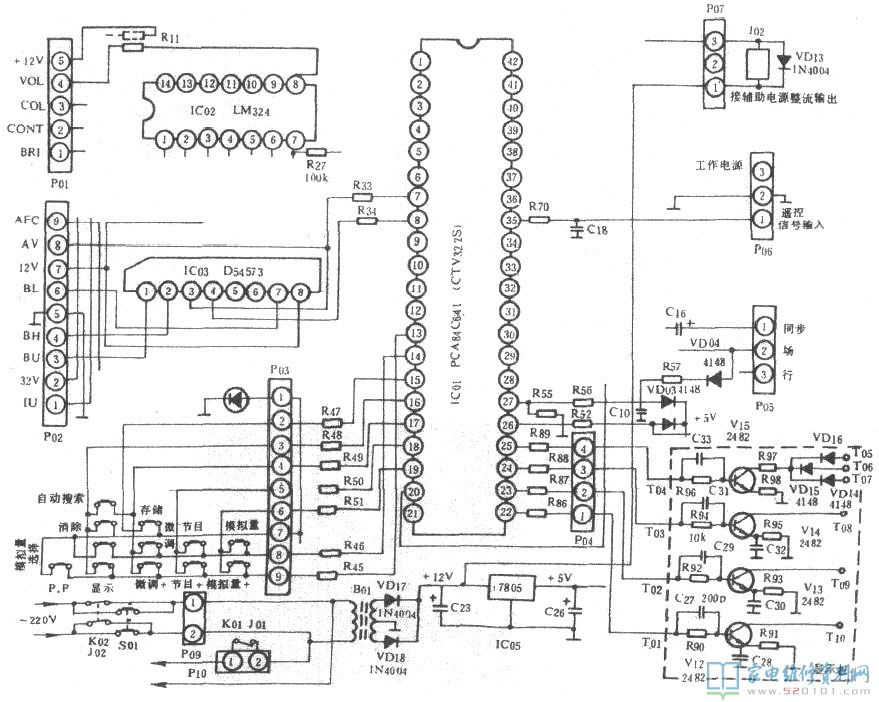

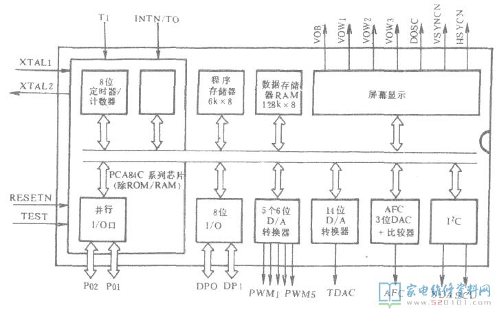

二、PCA84C641内部方框图

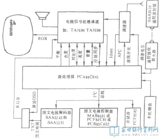

三、PCA84C641典型应用电路
