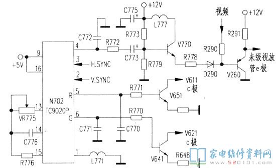

二、TC9020P典型应用电路
本文以东芝CTS-130彩电的字符显示电路为例,如上图所示,该机字符显示电路由TC9020P(N702)担任。根据显像管屏幕显示原理,字符显示正常需要满足三个条件:一是要有正常显示用的时钟振荡信号,该振荡信号由N702、、脚内部电路及外接元件VR775、R776、C776组成;二是N702②、③脚必须输入行、场同步信号:三是从N702④脚Y端输出的字符亮度信号及⑤、⑥脚R、G端输出的与字符亮度信号内容完全相同的三种颜色字符色度信号。三者缺一不可。
当字符呈全红或全绿时,这是R或G字符显示信号之一丢失所致。以出现红色为例,从N702⑥脚输出的G字符色度信号经字符放大管V641放大后,由其c极输出至未级G视放管V621c极(即显像管G阴极),在屏幕上图像被“消掉”的地方显示出功能字符。所以,这表明出现全红时,是G字符信号丢失,即N7026脚输出电路有元件开路所致。字符呈黑色,表明电源供电和CPU输出的控制信号正常,N702④脚输出的字符亮度信号也正常,问题是图像上某些部分已被“消掉”所以字符才呈黑色。主要原因是N702性能不良,引起⑤、⑥脚同时无输出,或V641、V651两路同时开路。若R、G字符有一路正常,则字符颜色将不是黑色,而与正常的字符颜色相同。
字符颜色随图像颜色不同而变化这种故障与字符呈黑色恰好相反,表明R、G字符色度信号输出正常,而是字符亮度信号丢失,所以屏幕上字符位置上的图像未被“消掉”,使R、C颜色的字符与彩色图像颜色相混合,选成字符颜色随图像彩色不同而不断变化。其主要原因是N702④脚无输出,或C772短路漏电,R772、C773、V770、R778、D290开路失效,V770偏置不当使其处于截止状态,或C775短路漏电,VL777开路或12V,电源供电失常等。
字符位置正确与否,主要由显示用振荡器振荡频率决定。字符有显示,只是显示位置偏移,表明CPU及其、⑨脚供电正常,若字符向左偏移,说明振荡频率偏高,反之向右偏移,是频率偏低。只要调节电位器VR775改变振荡频率,即可改变字符在屏幕上出现的位置。若调节VR775字符仍不能恢复到正常位置,一般为VR775接触不良或损坏,C776漏电或开路失效。
当伴音正常而无图像,只有纯白光栅,或出现全红、全绿单基色光栅时,由于非遥控彩电也会出现此类故障,所以往往会误判扫描电路、视放电路、亮度通道、显像管及其供电电路等有故障。但是,因为遥控彩电是将字符亮度信号与图像亮度信号由V260混合后加至三只未级视放管e极的,同时由于R、G字符放大管c极分别与R、G未级视放管c极相连,因此遥控系统也会引起光栅异常。当出现光栅异常时,首先要区分故障部位。方法是:将D290、V641、V661断开,若光栅和图像恢复正常,可以肯定是字符显示电路有故障,否则应检查主机有关电路。
