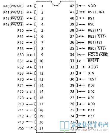

二、TMP47C433AN引脚功能与实测电压
管脚 |
功能 |
电压 |
1 |
调谐电压输出 |
2 |
音量控制输出 |
3 |
色饱和度控制输出 |
4 |
亮度控制输出 |
5 |
波段VHF-L输出 |
6 |
波段VHF-H输出 |
7 |
波段UHF输出 |
8 |
待机控制 |
9 |
TV/AV转换 |
10 |
TV/AV转换 |
11 |
视频静噪 |
12 |
屏幕字符显示控制 |
13 |
屏幕字符显示控制 |
14 |
时钟/屏幕显示时钟 |
15 |
数据输入/予置 |
16 |
数据输入/予置 |
17 |
片选输出 |
18 |
AFT开关输出 |
19 |
选择输出或指示器输出 |
20 |
键盘扫描输出 |
21 |
地 |
22 |
键扫信号输出,控制模拟量 |
0.9 |
23 |
键扫信号输出,控制模拟量 |
0.9 |
24 |
键扫信号输出,控制模拟量 |
0.9 |
25 |
键扫信号输出,控制模拟量 |
0.9 |
26 |
键扫信号输入,予置输入 |
27 |
键扫信号输入,予置输入 |
28 |
键扫信号输入,予置输入 |
29 |
键扫信号输入,予置输入 |
30 |
地 |
31 |
晶振输入 |
32 |
晶振输出 |
33 |
复位输入 |
34 |
场同步信号输入 |
35 |
遥控信号输入 |
36 |
行同步信号输入 |
37 |
立体声/单声道 |
38 |
立体声/单声道 |
39 |
立体声导频输入 |
40 |
双伴音导频输入 |
41 |
AFT鉴频电压输入 |
42 |
5V电源 |

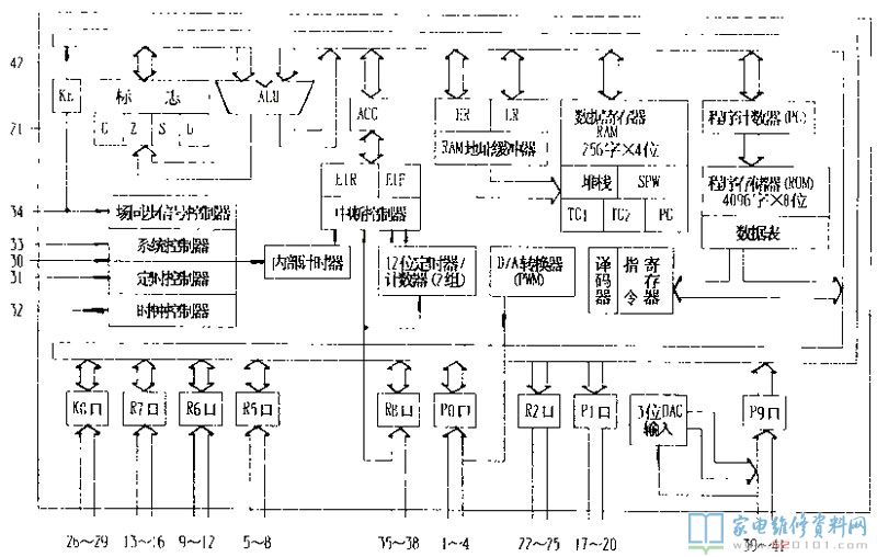

三、TMP47C433AN内部方框图

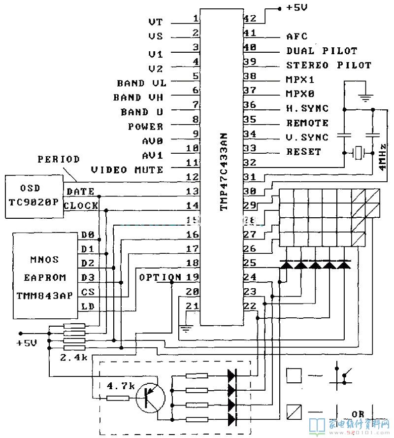

四、TMP47C433AN典型应用电路
