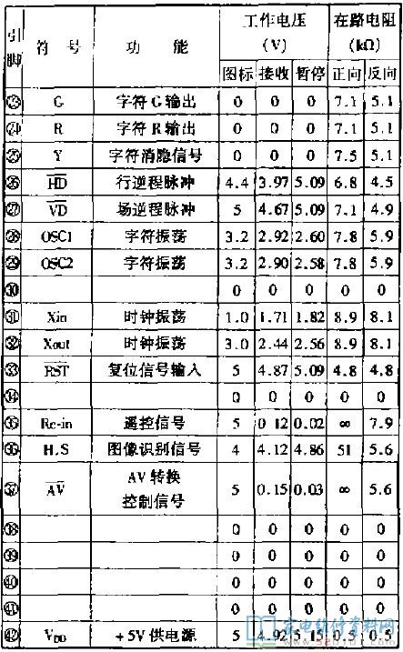

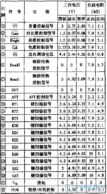

以下为实测电压值(在厦华XT-5140上测得)
在路正反向电阻用MF50型指针三用表R x 1k档测得,正向电阻用黑表笔测量;反向电阻用红表笔测量,另一表笔接地。

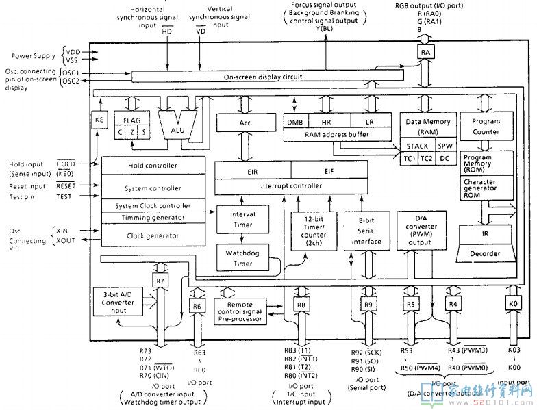

二、TMP47C634N内部方框图
