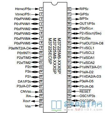

一、M37225引脚功能与实测电压
管脚 |
功能 |
电压 |
1 |
行同步输入 |
4.6 |
2 |
场同步输入 |
0 |
3 |
数据读写保护 |
5 |
4 |
TILT控制信号输出 |
1 |
5 |
NC |
2.35 |
6 |
主画面AGC控制 |
0 |
7 |
定时控制 |
2 |
8 |
待机控制 |
5 |
9 |
键盘控制 |
5 |
10 |
遥控输入 |
1.7 |
11 |
子画面控制 |
0 |
12 |
子画面AGC控制 |
5 |
13 |
子画面制式B |
5 |
14 |
子画面控制A |
5 |
15 |
通讯数据线 |
0 |
16 |
子画面声音控制 |
5 |
17 |
M-AFC输入 |
2.7 |
18 |
地 |
0 |
19 |
晶振输入 |
2.28 |
20 |
晶振输出 |
2.12 |
21 |
地 |
0 |
22 |
电源 |
5 |
23 |
菜单控制2 |
5 |
24 |
菜单控制1 |
5 |
25 |
复位电压输入 |
5 |
26 |
键盘控制 |
4.9 |
27 |
复位信号输出 |
5 |
28 |
主画面制式1 |
0 |
29 |
主画面制式2 |
4.9 |
30 |
S-AFC输入 |
1.65 |
31 |
SDA |
5 |
32 |
存储器SDA |
3.4 |
33 |
SCL |
5 |
34 |
存储器SCL |
3.6 |
35 |
半透明字幕控制 |
0 |
36 |
换台静噪控制 |
2.8 |
37 |
TXT-RST |
4.95 |
38 |
静音控制 |
0 |
39 |
OSD消隐控制 |
0 |
40 |
OSD B控制 |
0 |
41 |
OSD G控制 |
0 |
42 |
OSD R控制 |
0 |

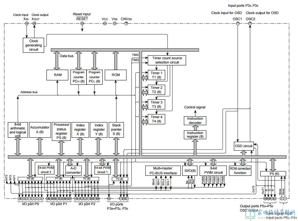

二、M37225内部方框图
