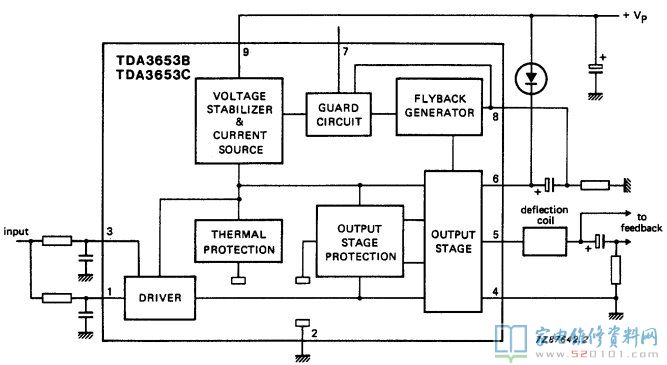

二、TDA3653B内部方框图

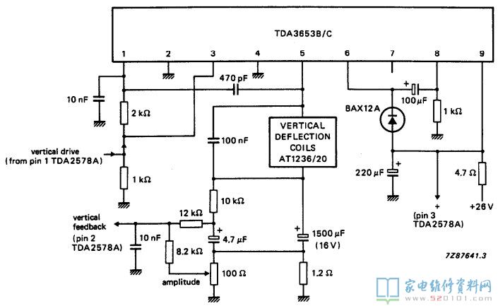

三、TDA3653B典型应用电路
