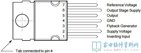

概述:TDA8178F是意法半导体(STMicroelectronics)出品的一款用作于CRT彩色电视机场输出电路芯片,TDA8178F为垂直偏转提供反激电压高达90V。TDA8178F采用7引脚单列DIP封装工艺。
一、TDA8178引脚功能与实测电压
管脚 |
功能 |
电压 |
1 |
场激励信号输入 |
1 |
2 |
电源 |
24 |
3 |
回扫电压输入 |
65 |
4 |
地 |
0 |
5 |
场输出 |
14.7 |
6 |
泵电源供电 |
24.5 |
7 |
相位补偿电容 |
0.7 |

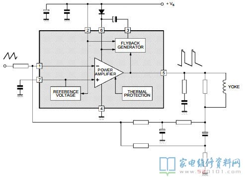

二、TDA8178F内部方框图

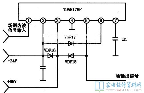

三、TDA8178F典型应用电路图
