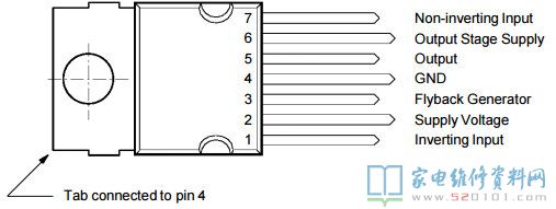

概述:TDA8179S是意法半导体出品的一款CRT彩电场扫描电路输出芯片,其为偏转提供反激电压高达90V。TDA8179S采用7引脚单列DIP封装工艺。TDA8179S可以和与STV9379互相代换。
一、TDA8179S引脚功能与实测电压
管脚 |
功能 |
电压 |
1 |
反相输入 |
1.8 |
2 |
正电源 |
15 |
3 |
泵电源输出 |
-15.5 |
4 |
负电源 |
-15 |
5 |
场输出 |
0.2 |
6 |
泵电源供电 |
19.8 |
7 |
正相输入 |
0 |

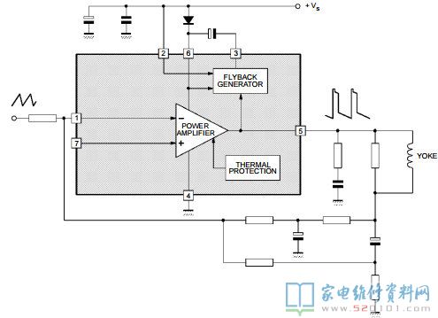

二、TDA8179S内部方框图

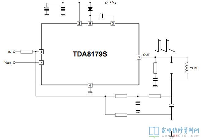

三、TDA8179S典型应用电路
