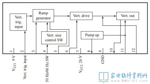

二、AN5534内部方框图

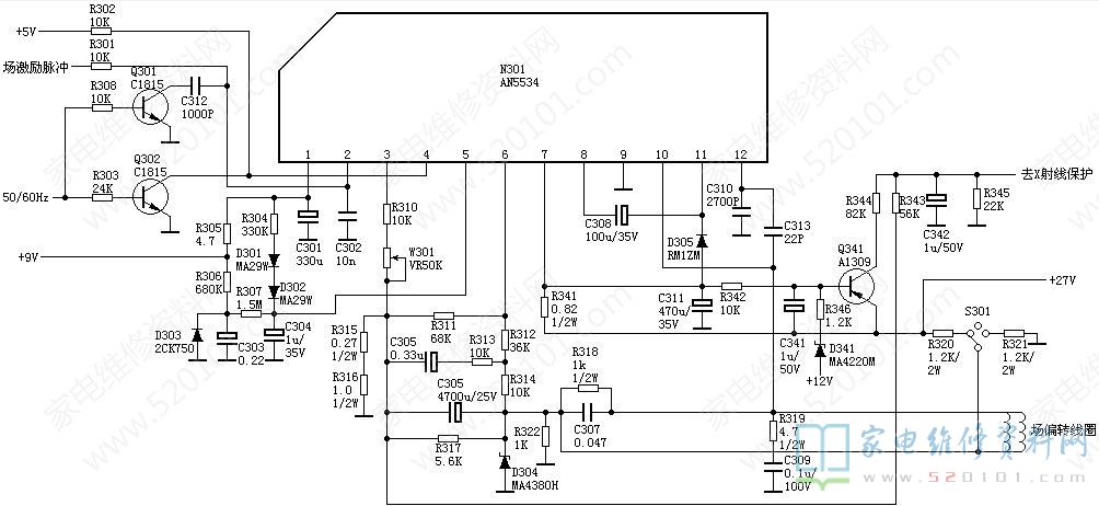

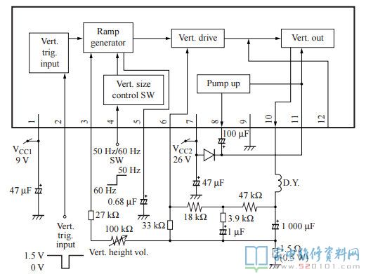

三、AN5534典型应用电路
