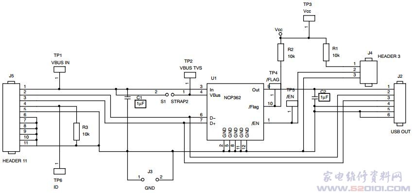

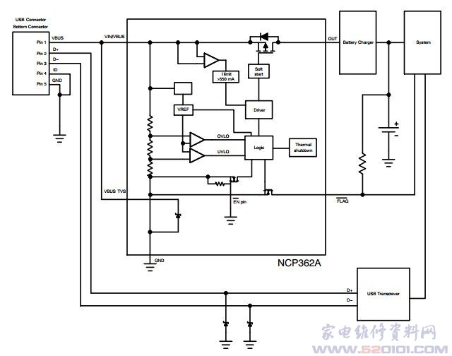

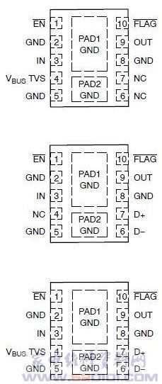

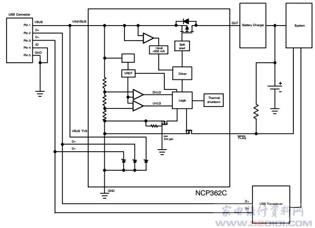

概述:NCP362采用2mmx2.5mmx0.55mmDFN、无铅、符合RoHS指令的10脚封装,具备能够处理500毫安(mA)电流的集成功率MOSFET,为下行USB端口提供+20伏特(V)的前端保护。可在电压瞬态超过内部设定为5.675 V的内部过压阈值(OVLO)时,使VBUS线路开路。如果特定应用需要不同阈值,还能采用金属调整(metal tweak)来改变这阈值。提供OCP,如果下行VBUS的负载超过750 mA,内部MOSFET就会开路,且支持USB端口 500 mA的持续电流。这电流钳位值也能调节至较低的值,配合100 mA单端口或双端口。
