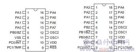

概述:HT48C05采用16-PINSSOP封装和18-pinDIP/SOP封装, 工作电压:fsys = 4MHz :2.2V – 5.5V fsys = 8MHz :3.3V – 5.5V,

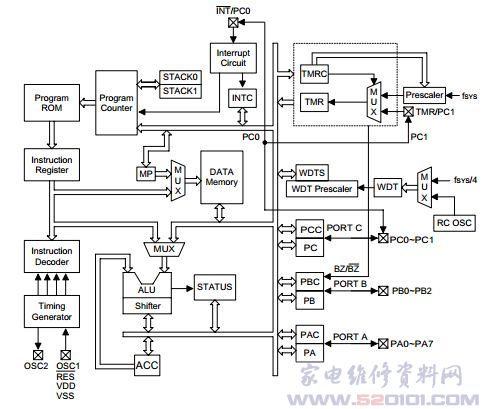

一、HT48C05功能和特点
·13个双向输入/输出口
·一个与输入/输出共用引脚的外部中断输入
·8位可编程定时/计数器,具有溢出中断和8级预分频器
·内置晶体和RC振荡电路
·看门狗定时器
·程序存储器ROM:HT48R05A-1/HT48C05:512×14
·数据存储器RAM:HT48R05A-1/HT48C05:32×8位
·蜂鸣器驱动并支持PFD
·HALT和唤醒功能可降低功耗
·在VDD=5V,系统时钟为8MHz时,指令周期为0.5μs
·所有指令在1或2个指令周期内完成
·查表指令,表格内容字长14位
·2层硬件堆栈
·位操作指令
·强大的指令:HT48R05A-1/HT48C05:62条
·低电压复位功能
