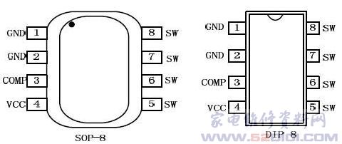

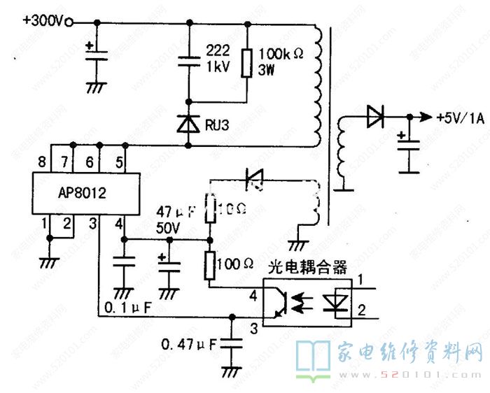

概述:AP8012是一款小功率离线式开关电源控制器,其内置730V高耐压MOSFET功率管及自启动电路,它可以与Viper12A直接互换,但是它的系统待机功耗略低于Viper12A,AP8012内部控制器的工作频率为55kHz,略低于Viper12A的工作频率(60kHz),AP8012启动电压典型值为15.5V,并具有过温、过压、过流保护电路,它主要用于AC/DC电源适配器、电磁炉电源及手机、MP3/MP4、PDA、剃须刀等充电器中。它采用双列8脚封装和贴片8脚封装工艺。
一、AP8012引脚功能
1脚:源极,
2脚:源极,
3脚:反馈输入,
4脚:VDD,
5脚:漏极,
6脚:漏极,
7脚:漏极,
8脚:漏极。
二、AP8012典型应用电路
