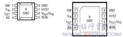

概述:LTC3631采用3mmx3mmDFN8脚封装(或MSOP-8E),4.5V至45V的输入电压范围内工作,具有高达60V的瞬态保护,采用内部高端和同步电源开关,这些开关在无负载时仅吸取12uA电流,同时保持输出电压稳定,从而使该器件非常适用于始终接通的电池供电型应用。由于该转换器固有的稳定性,因此无需外部补偿,从而简化了设计并最大限度地减小了解决方案占板面积。该器件可提供一个可调输出电压(低至0.8V)或固定的3.3V或5V输出电压。
