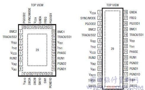

概述:LTC3546采用28引线(4mmx5mm)QFN封装,由2A和1A主同步开关以及一个1A独立同步输出开关组成,1A独立同步输出开关可在外部连接到两个主输出之一,以产生3A和1A输出或双路2A输出。2A主开关可与附加开关同相运行,或通过一个外部相位引脚与附加开关呈180o反相运行。采用恒定频率、电流模式架构,在2.25V至5V的输入电压范围内工作,从而使它非常适用于单节锂离子/聚合物或多节碱性/镍镉/镍氢金属电池应用。每路输出都从0.6V至5V可调,并具有接通电源跟踪。单独的RUN和电源良好(PowerGood)引脚实现对每个通道的独立控制。开关频率可以设置为2.25MHz或者从750kHz至4MHz可编程,从而使设计师能够在避开关键噪声敏感频段时也可优化效率。
