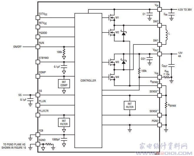

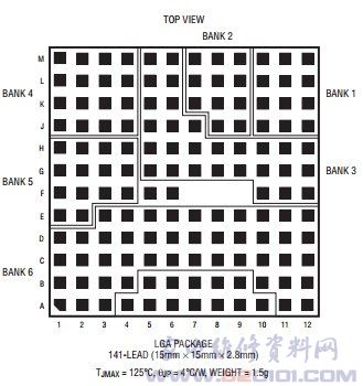

概述:LTM4609采用小外形的耐热性能增强型15mmx15mmx2.8mmLGA封装,工作输入电压范围为4.5V至36V,可支持0.8V至34V的输出电压范围(由一个电阻器来设定)。该高效率设计在升压模式中提供了高达4A的连续电流(在降压模式中为10A)。
一、LTM4609功能和特点
单电感器架构允许 VIN 高于、低于或等于 VOUT
宽 VIN 范围:4.5V 至 36V
宽 VOUT 范围:0.8V 至 34V
IOUT:4A DC (在降压模式中为 10A DC)
效率高达 98%
电流模式控制
电源良好输出信号
可锁相固定频率:200kHz 至 400kHz
超快速瞬态响应
电流折返保护
输出过压保护
