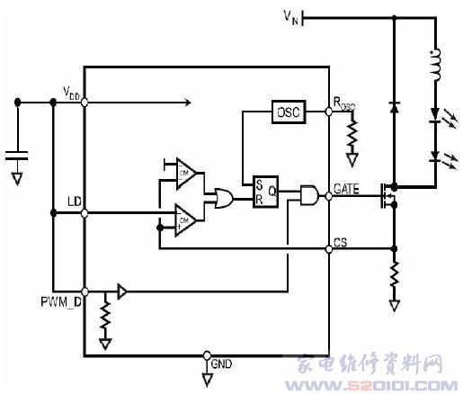

概述:XLT604采用双列8脚封装。它在输入电压从7VDC到450VDC范围内能有效驱动高亮LED。该芯片能以高达300KHz的固定频率驱动外部MOSFET,其频率外部电阻编程决定。外部高亮LED串采用恒流方式控制,以保持恒定亮度并增强LED的可靠性,其恒流值由外部取样电阻值决定,变化范围从几毫安到1安培。
一、XLT604功能和特点
● 6.1V芯片电源
● 效率大于90%
● 输入电压范围7VDC-450VDC
● 恒流驱动LED
● 恒流范围5mA-1A
● 驱动1-100个LED
● 外部线性调光
● 外部PWM调光
