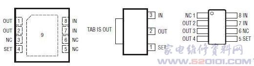

概述:LT3092采用扁平(0.75mm)8引线DFN(3mmx3mm)、8引脚SOT-23和3引脚SOT-223封装。具有1%的初始准确度和非常低的温度系数。输出电流从0.5mA至200mA是可编程的,而且在1.5V至40V范围内电流调节优于10ppm/V。采用特殊设计方法,以实现高DC和AC阻抗,从而确保稳定工作,而无需电源旁路电容器。
