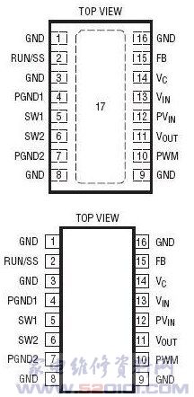

概述:LTC3534采用小外形耐热性能增强型16引脚(5mmx3mmx0.75mm)DFN和16引脚GN封装。2.4V-7V输入,1.8V-7V输出,输出电流500mA。该器件可利用单个电感器向一个高于、等于或低于输入的稳定输出提供高达 500mA 的输出电流。该器件的拓扑可通过各工作模式提供连续输送,从而使其非常适用于 3 或 4 节碱性/镍镉/镍氢或单节锂电池应用,这类应用甚至在电池电压降至低于输出时也必须保持恒定输出电压。一个典型应用是从一个具有 3.6V 至 6.4V 输入电压范围的碱性电池为一个 5V 输出轨供电。在大多数情况下,这个降压-升压型 DC/DC转换器与传统的 SEPIC 解决方案相比,可以再增加 25% 的电池运行时间。LTC3534 的 1MHz 恒定开关频率在最大限度减小外部组件尺寸的同时,可确保低噪声。 它含有两个 N 沟道 MOSFET 和两个 P 沟道 MOSFET (分别为 215mΩ/275mΩ 和 260mΩ),以提供高达 94% 的效率。突发模式 (Burst Mode) 工作仅需要 25uA 静态电流,而停机电流低于 1uA,从而进一步延长了电池运行时间。如果应用是噪声敏感的,那么 PWM 引脚还可以配置为提供强制连续工作,以降低噪声和 RF 干扰。其它特点包括软启动、电流限制、热停机和输出断接。
