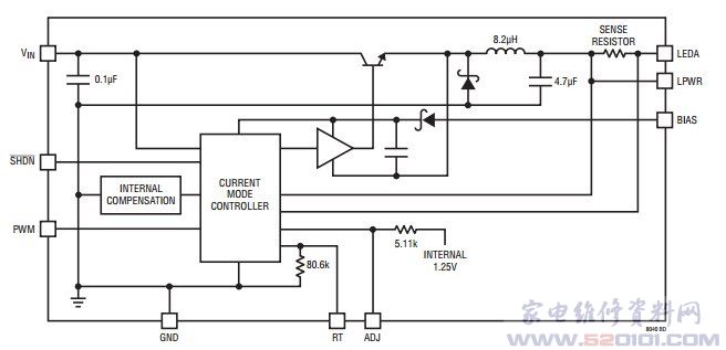

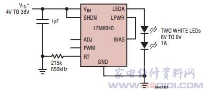

概述:LTM8040采用9mmx15mmx4.32mm焊盘网格阵列(LGA)封装,LTM8040能以±2%的准确度和满负载电流驱动从0A至1A的电流通过一个LED串。该器件以其输出电压箝位电路保护自身免受偶然的LED串开路影响,以及以一个频率折返电路保护其免受短路事故影响。LTM8040可用在两节锂离子电池组、整流的12VAC和工业24V应用中的LCD背光照明、便携式照明和大范围照明。
LTM8040可以将4V至36V的输入电压范围转换成更低的2.5V至13V电压,适合于以不同的压降(VD)驱动多种彩色和白光LED。该器件还具有模拟和真正彩色PWM(TrueColorPWM)调光,允许400:1的恒定彩色调光范围。LED电流幅度能用单个电阻线性地控制在0A至1A。缺省的开关频率是500kHz,这可用一个电阻调节以实现直到2MHz运作。
一、LTM8040功能和特点
· 完整的 1A 降压型开关 LED 驱动器和电流源电路集成在单个封装中
· 4V 至 36V 工作输入范围
· 从 0A 至 1A 的精确 LED 电流控制
· LED 开路和短路保护
· 低于 2uA 的停机电流
