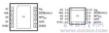

概述:LT3757用耐热增强型MSOP-10和3mm x 3mm DFN-10封装,宽输入工作电压范围:2.9V 至 40V。该器件适用于升压型、反激式、SEPIC和负输出电源应用,能够产生正或负的稳定输出电压。有两个电压反馈误差放大器和基准电压。一套用于正输出电压,具有1.60V基准电压;另一套用于负输出电压,具有-0.8V基准电压。
