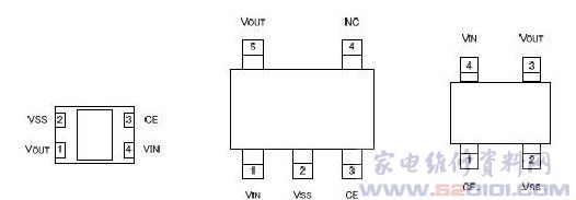

概述:XC8102采用小型封装USP-4 (1.2 x 1.6 x 0.6mm),XC8102 系列是内置P 沟道MOS FET、带保护电路的低导通电阻线路开关用电路,输入电压范围1.2V~6.0V,当VIN≧1.8时可达输出电流400mA(电流限制480mA TYP.)。
使用线路开关(Line Switch)时,无需使用多个电源|稳压器IC,即可在必要时向各个电路安全地分配所需要的电源,有利于延长电池的使用时间。
给CE端子输入低电平可切断开关;此时即使输出端子与电容相连接,由于内部开关接通,使得充电后的电容放电,可以使VOUT 端子高速地返回接地电平。保护电路中内置了过电流保护和限流电路。
