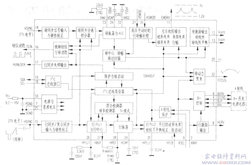

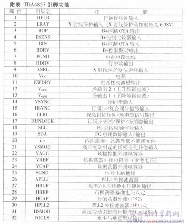

TDA4857是一款采用I2C总线控制的彩显自动行、场同步扫描电路IC,其内部行、场振荡器可根据输入的行、场同步信号自动改变行、场振荡频率,TDA4857的行振荡器自由振荡频率为31.45kHz,行频工作范围为15kHz~130kHz,场频同步范围为50Hz-160Hz。TDA4857的场激励信号输出为差动式输出形式,即可输出上升和下降场锯齿波,用以驱动直流耦合场输出电路。
另外,TDA4857还具有软启动、x射线保护以及+B开关电源控制等电路。故在多频数控大屏幕彩显中被广泛应用。附表是它的引脚功能,附图是其内部电路方框图。
