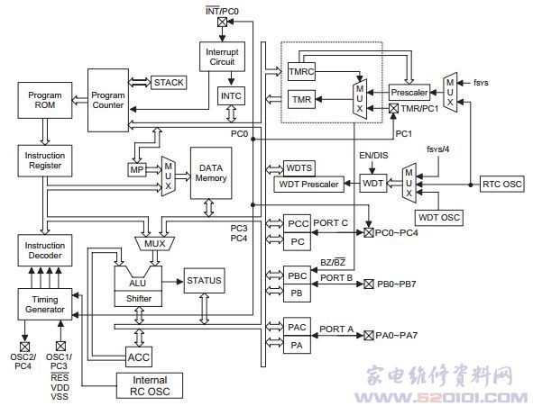

概述:HT48R10A-1采用24-PINSKDIP/SOP封装,工作电压:fsys = 4MHz:2.2V~5.5V fsys = 8MHz:3.3V~5.5V。
一、HT48R10A-1功能和特点:
·低电压复位功能
·最多可有21个双向输入/输出口
·1个与输入/输出共用引脚的外部中断输入
·8位可编程定时/计数器,具有溢出中断和8级预分频器
·内置晶体和RC振荡电路、内置RC振荡
·可接32768Hz晶振用于计时
·看门狗定时器
·1024×14程序存储器ROM
·64×8数据存储器RAM
·一组蜂鸣器驱动并支持PFD
·HALT和唤醒功能可减少功耗
·在VDD=5V,系统频率为8MHz时,指令周期为0.5μs
·所有指令在1或2个指令周期内完成
·查表指令,表格内容字长14位
·4层硬件堆栈
·位操作指令
·63条指令
